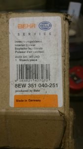

    Не поленился, нашел коробку. Почему не подходит по VIN - отвечу: Подходит с небольшой оговоркой. Шумопоглащающий кожух(эдакий вспененный материал) вокруг электрической части моторчика не будет прилегать к оному как родной. Т.е он встанет на место, но не совсем плотно. На работу и шум это не влияет, а лишние 9-10 тыс рублей оставшиеся в карманцах будут сглаживать это недоразумение, которое забудется с первым включением нового моторчика. Проделывал это года 3-4 назад. По времени часа 1.5 - 2 с перекурами. Не жалею о сэкономленном.
