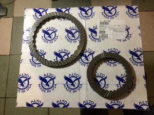

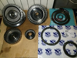

    Audi Q5 3.0 TDI. Коробка DSG7 DL501.
    Разработка ALTO USA http://www.altousa.com/
    Фрикционы продаются комплектом для первого и второго сцеплений.
    Цена вопроса плюс минус 8000 руб.

    Игорь это точная информация? а как же зазор в пакете? разве не требует установки для необходимого проскальзывания (так же как и в классическом автомате)
    Толщина новых дисков неодинакова ведь, где то свободно, где то зажмёт пакет...

    ещё раз перепроверил технологию, все пакеты(типтроники, вариаторы), в которых доступна замена фрикционов должны регулироваться!
    на С-троник завод не предполагал естественно замены дисков и технологии нет, но это не говорит что она не требуется...
    тем более зная что регулировка происходит в пакете до тысячных бара

    igor33 естественно колхоз...нет технологии замены дисков от производителя, только пакет целиком.
    Насчёт регулировки - В пакете есть шайбы, насколько я их мерил, были разной толщины...
