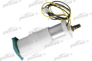

    Всем привет. накрылся топливный насос pfp078 китаец проехали с ним 4 месяца а в тишине 2 недели (начал гудеть)
    за 2 года поменяли 4 штуки что изрядно подзадолбало и решил купить Bosсh но появилась проблема
    вот китаец

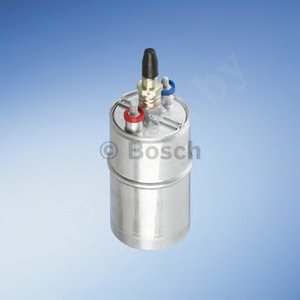

    вот Bosсh
    как видите разница в их есть по толщине они одинаковы длинна от буртика до сетки тоже одинаковая но проводов нет и штатная проводка не приспособлена что вызвало сомнение кто сталкивался с этой проблемой ? как решить ?

    Не чего не понимаю.Вам что надо объяснять как поставить провода от одного насоса на другой?.

    мне надо знать есть ли у кого опыт в установке данного насоса ... всё таки он сильно отличается от китайца может есть какие-нибудь особенности

    Ставь смело.будет работать без проблем.В вашей системе РН рабочее давление 5,2-5,4..Этот насос ставится в системах с рабочим давлением 6,2-6,4..
    Так что ему будет даже легче трудится чем бывшему насосу.
