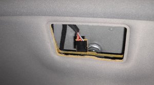

    Извиняюсь, недоглядел. И зрительная память подвела. Почему-то казалось, что антенна поближе к центру расположена. А она прям с краю :)
    Снятие стекляшки ничего не дает, кроме доступа к лампочкам. Пришлось веси плафон скинуть.
    Оказалось, действительно антенна. Фото прикладываю.
    Правда, проводов не заметил (правда, темно уже, не видать ничего).

    На С4 если антенна настоящая и авто с телефоном, то рядом с креплением блок какой то расположен. А сколько проводов не считал.

    Да, я знаю что стекляшка ничего не даст и писал, что плафон надо снять. Просто если возникает вопрос как снять плафон, то посчитал лучше сначала стекляшку снять(чтобы не сломать), а потом уже разберёшься что он вытаскивается :)
    Руку засунь и почувствуешь провода. Если с телефоном, то два антенных провода выходит.

    с утра попытался глянуть хотя бы. Проводов ни фига не видно. Видно изнутри к крыше гайкой прикручено нечто вроде таблетки. А под таблеткой прокладка, то ли поролон, то ли резина, которая все закрывает и ничего не видно за ней.
    Ее вытащить наверное просто надо? Потягал маленько, легко не пошла. ХЗ, может приклеена или примерзла...

    По "таблетке" похоже на вот такого типа антенну:
    Но трубка(на которую гайка накручена) толстая и возможно из неё выходят провода(может усилитель и телефонный).
    У меня вот такая:
    Из того места где она прикручивается(насколько помню) выходят два антенных провода(радио и телефон(телефона никогда не было, но подготовка и кабель заведён в правую стойку)) и запитка усилителя.

    Теперь у меня сомнения... Возможно, у меня тоже антенна второго типа.
    А где усилитель радио находится?
    И дырка там маленькая, не удобно ковыряться, тем более зимой. Вариант со снятием обшивки потолка не удачнее? Сложно она скидывается?
    И что можно с это антенно сделать? Напрягает ее длина. За ветки цепляется. К тому же видно переломлена уже. Может, что-то покороче можно замастрячить? А если ее того, тупо укоротить?

    По идее должна быть второго типа. Усилитель в основание антенны встроен.
    Рука туда должна пролазить на предмет пощупать... в любом случае зеркальце любимой и фонарик будет куда проще оттягивания обшивки.
    Даже если цепляется за ветки, то с ней ничего не станет... гнётся же. Если переломлена, то у нас брал китайскую антенну(мою скрутил какой-то не хороший человек) что-то около 2-3$ внешне один в один как оригинал(на фотах что выкладывал тоже кетай). Можно так же взять короткую кетайскую(обычно хромированные)... есть короткие, а есть короткие, но вытягивающиеся. Как приём радио с ней будет не знаю.
