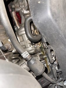

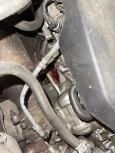

    Добрый день, уважаемые форумчане.
    Завтра поеду в сервис, хочется быть готовым к основным причинам, которые могли спровоцировать такую картинку (вложение)
    И самое главное, навскидку, много ли откручивать, чтобы добраться до щели / прокладки, еще чего то, чтобы устранить
    Audi A6 C7 2016 года, пробег 110 тыс.
    Заранее всем спасибо

    Всё просто - трубка отвода воздуха.

    а вот выходит не просто. Течь конкретно из под прокладки головы
    попал на полный разбор

    Похоже кто-то на тебе неплохо решил заработать. Я конечно могу ошибаться, но там даже по фото видно откуда течёт. Виден засахарившийся антифриз - около шланга С-образного. Ещё раз повторюсь - могу ошибаться. Это раз. И течей может быть две - это два. Просто никогда не сталкивался с подобным на современных автомобилях, где прокладки ГБЦ применятся металлические. Конечно, возможно двигатель уже ремонтировали и поставили что-то дешёвое. Или руки были не осень прямыми.
