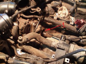

    Помпа оказалась не причем, она 2 месяца как установлена. Резиновые уплотнения... одно потекло, все пять под замену. Цена копейка- работы на целый день. 1-помпа, 2-газоотводные трубки клапанных крышек (забиты наглухо, прошлый раз не проконтролировал, так забитые и воткнули), 3- места протечек резиновых уплотнений

    Так лучше видно

    Спасибо, понятно.
