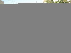

    Новые фотки
      6,7 КБ
      274
  6. Nick1974
    Nick1974 Завсегдатай
    7 апр 2004
    554
    Audi A6 1.8T 99г.
    #6 Nick1974, 12 окт 2004

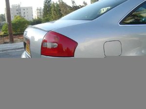

    И еще...
      42,5 КБ
      257
  7. Nick1974
    7 апр 2004
    554
    Audi A6 1.8T 99г.
    Да, точно, публиковал уже, но эти вроде получше...
    Купил деталь у дилера БМВ. Со спойлером в комплекте идет клейкая лента. Важно использовать именно родную, т.к. она негигроскопична и клеит намертво (не на автомойке, нигде никаких проблем). Покрасил (не сам, конечно). Ставил сам. Центруешь по верхней кромке фонарей, можно чем-нибудь сделать метки на багажнике. Обезжириваешь, клеишь сначала ленту на спойлер, потом спойлер на багжник. Главное не торопиться и точно выверить место. Лучше, если есть помощник, чтобы одновременно с двух сторон четко приложить. Весь процесс - минут 15 с перекуром.

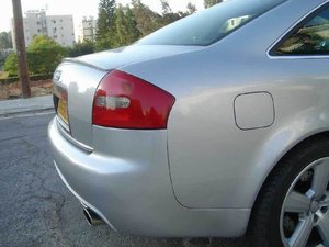

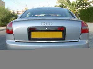

  13. afonia
    afonia Guest
    вполне!
      113,9 КБ
      223

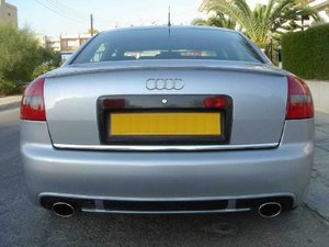

  14. afonia
    afonia Guest
      95,7 КБ
      231
