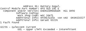

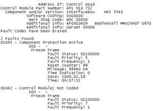

    Провёл русификацию MMIя. Все три прошивки (1110,5150,5540) встали нормально, даже попробовал откатится на 5150 и снова поставил 5540. Русский появился. Появилась так же ошибка в 07 контроллере, от которой самому избавится не получается, придётся обратится к знающим людям, мне поближе будет ауди-юг или может, кто ещё куда обратится, посоветует?
    До кучи вылетело ещё это:
    61.jpg 05.jpg с 05м вылетает ещё ошибка по иммобелайзеру. Они может и не связаны с апгрейдом, но появились сразу после обновления прошивок mmi. Если кто разъяснит что это, то буду очень благодарен.

    Ошибки после апгрейда ММИ почти неизбежное дело, одни ошибки можно перекодировать, другие так и останутся. Об этом тут уже писали много раз.
    Вряд Ауди юг вам поможет, они имеют дело только с правильнвми "головами". Вы же сделали принудильную русификацию европейской головы.
    Вам нужно обратиться с спецам с ваг-комом и знанием как лечить разные ошибки после перепрошивки.

    по временным ошибкам: я бы стёр и забыл или забил:)
    Я с компонент протекшн не сталкивался, не знаю какой у неё приритет(у меня был только временный компонент протекшн, сам появился после обновления и через некоторое время пропал). Если так и есть 5, тогда к диллеру снимать компонент протекшн, потом пробовать кодировать блок.

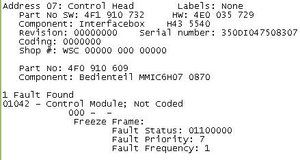

    Так, протекшен сам слетел, пока висит только нот кодед

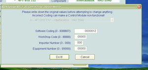

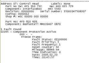

    чудеса, 07 сам закодировался а протекшен опять появился

    ни как не мог стереть
    02095 - Component Protection Active
    000 - - -
    сегодня с утра она стала - Intermittent
    000 - - - Intermittent
    была успешно стёрта
    Ну что можно сказать что обновление(русификация) прошивки MMI и борьба с ошибками после обновления закончена.
