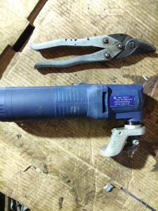

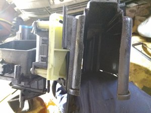

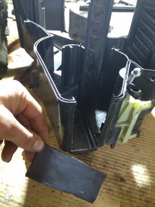

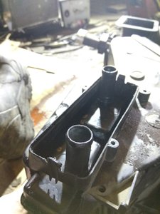

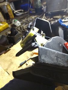

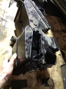

    И так русворотили вы салон достали эту печку пердячим паром. Будь она неладна. Половиним ее. Убираем радиатор кондера. В еижней части корпуса печки вырезаем часть стенки т.к наш новый радиатор шире IMG_20161016_141012.jpg IMG_20161016_141029.jpg IMG_20161016_141434.jpg IMG_20161016_141428.jpg
    должно получиться примерно так. такую же операцию проделываем и с верхней частью корпуса

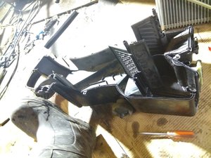

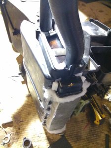

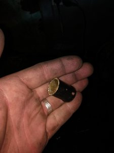

    подгоняем все это дело, затем обрезаем ножовкой по металлу штуцера у радиатора так так они высокие сильно и с ними печка не влезет на свое место, оставляем примерно 1 см чтобы хомутом хорошенько затянуть шланги. Шланги кстати подобрал какие то там от уазика очень мягкие попались. IMG_20161017_000426.jpg
    эти обрезки нам еще пригодятся потом, чтобы под капотом у аккумулятора соединить шланги двс и шланги отопителя вместе.

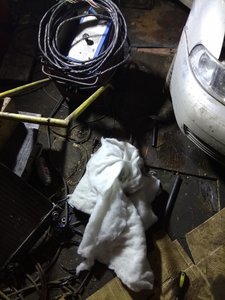

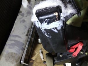

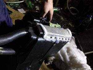

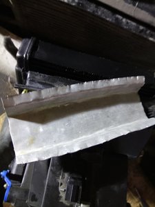

    думаю понятно продолжаем, трубки обрезали шланги одели хомутами затянули, собираем корпус. а корпус мы весь изрезали и там щас дыры и зимой оттуда будет дуть ледяной воздух чего нам не надо. поэтому берем листовой аллюминий, можно стенку от канистры и придаем форму "новой" стенки IMG_20161016_173813.jpg IMG_20161016_173830.jpg IMG_20161016_173850.jpg
    понадобится Ножницы по металлу синтепон саморезы герметик. IMG_20161016_173905.jpg

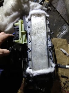

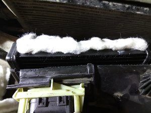

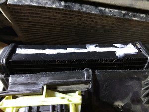

    потом герметиком мажем торец радиатора IMG_20161016_174433.jpg IMG_20161016_174504.jpg
    и приклеиваем "колбаску" из синтепона.

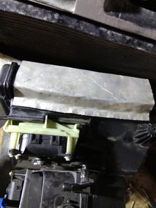

    приворачиваем крышку из алюминия. она позволит нам задействовать всю площадь радиатора и не даст холодному воздуху пройти мимо радиатора. IMG_20161016_181134.jpg IMG_20161016_181144.jpg IMG_20161016_181144.jpg IMG_20161016_181159.jpg IMG_20161016_183040.jpg IMG_20161016_183052.jpg

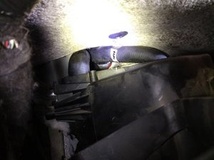

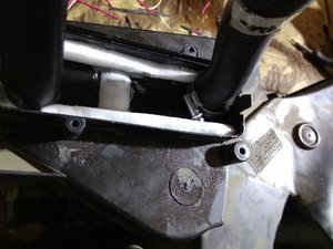

    ну и герметизируем все оставшиеся щели. Я использовал строительную колбасу и герметик. когда все собрали можно устанавливать все это дело в салон авто, предварительно убрав резиновый уплотнитель в моторном щите, тот в котором проходили трубки от старого радиатора. Потому что шланги сейчас туда не влезут и нужно будет подравнять канцелярским ножом этот уплотнитель.

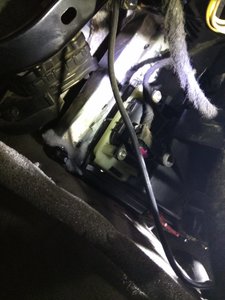

    И в конце концов когда установили печку обратно радуемся что шланги не зажало и антифриз будет по ним проходить свободно. И кстати в шланги я предварительно вставил пружины из медной проволоки 2.5мм самостоятельного изготовления, на всякий случай, чтобы все таки шланги не переломились. IMG_20161016_190157.jpg IMG_20161016_190336.jpg
    печка наша стала шире и я боялся что не влезет, так вот в тютельку она влезла зазор между печкой и педалью газа в лист бумаги.
    Ну и напоследок собираем салон, заливаем ОЖ выпустив воздух из отопителя салона. И радуемся горячущему воздуху из дефлекторов и быстрому прогреву салона вашего любимого авто. Забываем о протечках всяких там китайских радиаторов и о космической цене оригинала.
