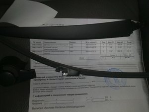

    Качество работы заднего дворника меня давно не устраивало, пробовал ставить разные щётки и родные и нет и каркасные и бзкаркасные. Всё бесполезно, дворник не трёт нормально, прыгает по стеклу, издаёт неприятные звуки. И вот абсолютно случайно набрёл на вот это http://www.ecstuning.com/Audi-All_Road--2.7T/News/PoloAero_RearWiper/ES2506535/
    Решил найти этот дворник у нас в экзисте. Вот что из этого вышло.

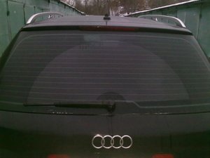

    Могу сказать что я очень доволен. Чистит как надо. Спасибо янки. Кому надо пользуйтесь номера видны на первой фотке.

    =Антонио= если не сложно, можешь написать нужные запчасти для апгрейда? а то что-то не могу срисовать номера, плохо видно.... Заранее спасибо!
