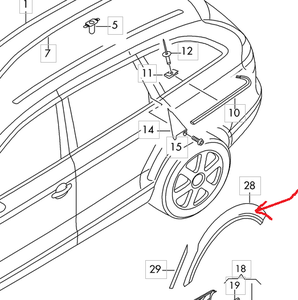

    Добрый день. В результате небольшого ДТП повредилась правая арка заднего крыла (4F9853818) показана красной стрелкой. С виду посажена на какой то клей/герметик. Кто нибудь знает как ее менять ?

    Она на двустороннем скотче. Снимаешь старую, оттираешь скотч и приклеиваешь новую.

    Спасибо. А скотч какой то специальный нужен ? Пробовал оторвать кусок этой арки. Будто на гудрон какой то посажена.

    Это не клей и не герметик, она должна быть с самоклеющимися лентами по всему своему периметру.
