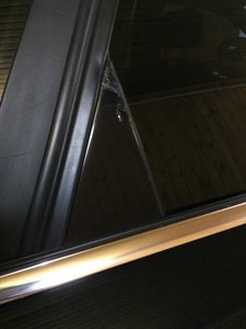

    Доброго дня! Долго искал и никак не смог найти артикул уголка задней двери на рестайлинге С6. При чем я не знаю, они в цвет продаются или красить надо??? Заказал, да не то... Пришла внутренняя часть.
    А то у меня чего то коррозия пошла... Хотя может дешевле перекрасить. И еще надо разобраться как менять все это дело...

  2. Игорь1990
    Игорь1990 Участник форума
    15 апр 2014
    112
    С6 2.0TDI 2009CAGB
    4F0853273C, 4F0853274C левый и правый соответственно

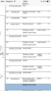

  5. Pa$$aJir
    Pa$$aJir Участник форума
    3 сен 2013
    212
    A6/C7 2013 г.в.
    Они бывают черный лак и матовые, в зависимости от того, какие у тебя молдинги. Себе менял, тоже коррозия была, только не сам, но стоял над душой в сервисе. Работы на час, обе двери. Надо добраться до болтов, которые держат рамку стекла, их выкрутить, и рамку чуть приподнять, и с внешней стороны увидишь болт, который держит уголок.

  7. Pa$$aJir
    3 сен 2013
    212
    A6/C7 2013 г.в.
    Попозже скину номер тех и тех.
  8. Pa$$aJir
    3 сен 2013
    212
    A6/C7 2013 г.в.
    Вот фото, черный-это матовый, черный бриллиант-глянцевый
