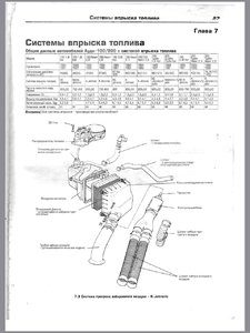

    Судя по книге KE-Jetronic+Турбо, могу только добавить что на электронный никто не менял =)
