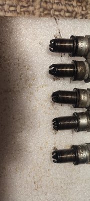

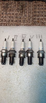

    Добрый вечер всём! Вот сделал фото свечей

    То что двигатель дымит от большого обогащения ..Это точно..Судя по нагару на свечах.
    И как то не верится что дым как ты пишиш белый.
    Нагар рыхлый на свечах? Или с маслом.?
    Сильно мелкие фото свечей..Не видно.

    Резьба свечей в масле - сальникам клапанов звиздец.
    А 300 граммов масла на 200 км - это полтора литра на 1000. Если послушать инженеров ВАГа - вполне допустимо. :lol:
    Расход конский, конечно. Но, к примеру, у меня до замены МСК расход был таким же. А после их замены уровень стоит как влитой. До того к этому привык, что щуп раз в месяц вытаскиваю. )))

    Нагар рыхлый
