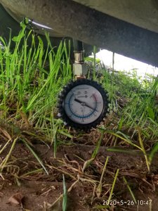

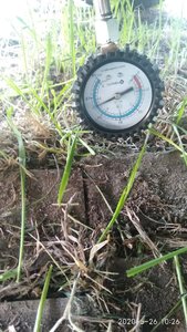

    На холодную 4.5 на прогретом 1.2-1.4 стоит дать газу давление растет до 3-4. Может быть из за масла ?

    Где именно мерял? На головке или возле фильтра?
  3. Альжан Жакупов
    26 май 2020
    12
    Тюменская обл.
    У меня оба возле фильтра

    Вместо маленького вкрутил

    На прогретом ХХ

    При 1500 оборотов

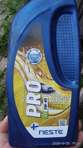

    А масло какое залито?

    Масло для корейцев залил и кто его посоветовал, даже подбор масла на сайте говорит
    Лить надо это.

    в чем разница с масло у ТС?
    И как определил, что для корейцев, если на нем стоит допуск 502/505?

    Давление на ХХ низкое немного газанешь нормально

    Допуск GM dexos2 и 502.00 одновременно в одном масле не бывает и на оф сайте
    Neste Pro C3 5W-40
    Полностью синтетическое моторное масло
    КЛАССИФИКАЦИИ ПРОИЗВОДИТЕЛЬНОСТИ
    SAE 5W-40
    API SN, SM, SL, SJ/CF
    ACEA C3
    BMW Longlife -04
    Ford WSS-M2C917
    GM dexos2
    Porsche A40
    ОФИЦИАЛЬНЫЕ ОДОБРЕНИЯ ПРОИЗВОДИТЕЛЕЙ ОБОРУДОВАНИЯ
    MB-Approval 226.5
    MB-Approval 229.31
    Renault R0700/0710
    VW 505.00/505.01
    https://www.neste.fi/product-datasheets/view/117300?dsLang=ru

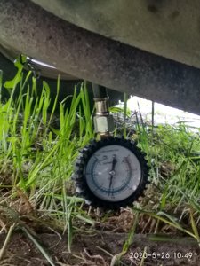

    От куда инфа, что низкое давление? Ты в голове по мерь. Там заглушка вкручина

    на фотке манометр 1.7 бар показывает вкручен снизу, в голове меньше будет. Некоторым за счастье 1 бар на этом моторе, я не пойму по какой причине паникует.

    Давление до 1.2-1.4 падает. Должно около 2.
  17. Альжан Жакупов
    26 май 2020
    12
    Тюменская обл.
  18. ser_gr72
    ser_gr72 Старожил
    23 окт 2006
    27.095
    На твоей и его картинках одна и та же бутылка по фотке с инета. Поэтому и спросил

  20. romich107
    romich107 Живу я здесь
    3 ноя 2010
    2.573
    Audi 100 AAH 91
    фотка то одна, а допуска на сайте нет. Линейка масел вроде новая, интересно посмотреть анализ этого супер-пупер масла, производитель заявляет вспышку 244 и темпр. застывания -51 гр. при цене в 2000 рублей за 4 литра.
