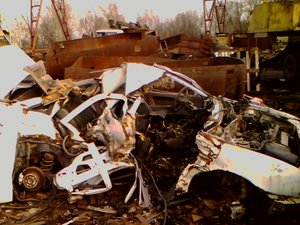

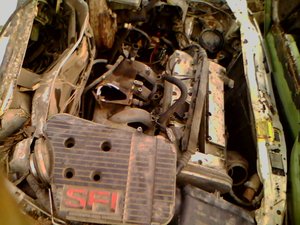

    Видишь ли, тут прикол следующий: в мае месяце я по цене металлолома утащил с одной металлобазы двигатель С20ХЕ (стоял на Opel Calibra, 2.0i 16V 150л.с.), правда без мозгов и косы - автомобиль был ОЧЕНЬ сломан в правый бок. Сначала хотел его втыкать, но когда стал его разбирать-промывать-собирать (почти год на штрафстоянке без свечей), весь обматерился. Поскольку сам по профессии автомех, был еще с колледжа наслышан об их причудливой сборке. Но на практике все оказалось еще круче. К примеру: ну нафиг помпу в блок впрессовывать-то?!!
    Представив, каково с ним в последствии может быть весело, передумал. Тем более узнав, что имеется такой агрегат у меня, да еще и в хорошем состоянии, стали сбегаться владельцы Нексий и ТАЗоводов. На Нексиевскую коробку движок налезает идеально, проверил лично. Говорят, что и на Лады от 2108 и выше тоже подходит.

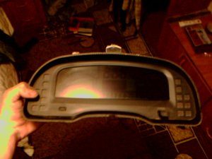

    Честно говоря, когда мне сказали, что на металлобазе есть битая Вектра А с целым двигателем, я ехал лишь за торпедой. В такой убойный агрегат, как Москвич-2141 она прекрасно влезает, плюс ко всему не гремит. Увы, эта торпеда после аварии обмякла как мешок из под картошки. Поэтому стянуть ее с руля было несложно. Снимал в надежде найти мозги двигателя, это только потом мне сообщили, что они под сиденьем, и как выяснилось, кто-то их спер раньше меня. И вот под торпедой я обнаружил уцелевший щиток приборов, который оказался дисплейным! Впоследствии нашелся электрик, который обещал помочь с подключением.

    1) Хозяин халявного движка
    2) сам движок
    3) приборка
