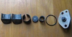

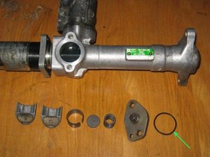

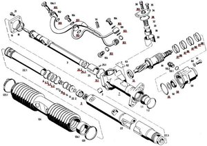

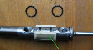

    Подскажите если можете номера деталей по каталогам (ETKA. ZF) AUDI 100-45 рул.рейки с рем комплектом резинок все понятно, а вот: (номера позиций на схеме)
    -втулка (№ 25) с двумя кольцами,
    -упоры(№ 30)из двух половинок
    -и по моему прижимное кольцо (№ 39)

  8. Johann Abt
    Johann Abt Живу я здесь
    10 авг 2012
    2.261
    c4 nequattro2.0AAD
    Упоры заказывал раз пять,но в итоге пришли.Фторопластовый вкладыш тоже каким то образом привезли за 123 рубля,щас смотрю они кончились http://www.blindhorse.ru/index.php?option=com_content&task=view&id=188&Itemid=29
  9. shturman_666
    shturman_666 Участник форума
    14 сен 2012
    262
    100\c4 2.8 91г.
    Ни упоров, ни втулки, когда я перебирал рейку достать так и не смог. Пришлось делать самому.
    Вот тема, где всё разжевано

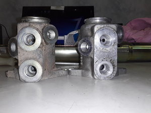

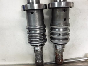

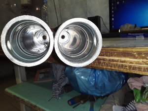

    В поисках стуков дошел до рейки, купил на ТК с гарантией для замены, так как моя не течет, а только стучит, то решил подкинуть контрактную, а свою не спеша перебрать...
    Но смутило меня состояние рейки купленной и я решил ее вскрыть...по итогу "проточенный" корпус золотникового узла и задиры на рабочем цилиндре, так же куча грязи везде, вот думаю и гарантия...
    Думал, думал и купил на авито за гроши еще одну, в надежде на хорошие запчасти и не прогадал:D
    Вторая рейка оказалась куда лучше, за не большим исключением в виде ржавчины в местах крепления тяг:(
    Теперь вопросы:

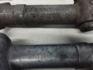

    На второй рейке корпус золотника оказался металлический и естественно без износа, можно ли его поставить на другую рейку, это нужно потому что у меня рейка с алюминевым корпусом?

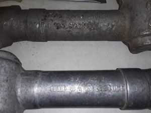

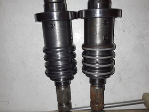

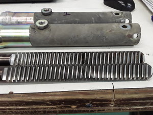

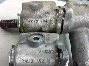

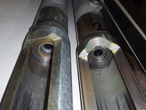

    И вообще рейки оказались не много разными смотрите фото...
    Они взаимозаменяемы? На железном корпусе стоит код 25 кузова 4а..., на алюм бирка просерена((

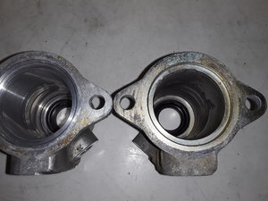

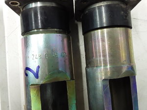

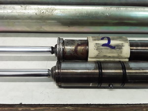

  17. Zic-Zac
    Zic-Zac Завсегдатай
    17 дек 2013
    878
    А100/45 2.0 АБК
    Как видно рейки не много отличаются корпусами, с обратно стороны сальникового узла..
    Креплением и длиной штока, буквально пару мм...
    Корпусами золотникового узла...
    Золотниками, точнее отверстиями...количеством и диаметрами...
    Уплотнениями: черный фторопласт и белый...
    Разными отверстиями на "входе" , подача жидкости в рейку...в железе одно отверстие, в люмине 2...
  18. Nesles
    Nesles Живу я здесь
    2 окт 2011
    2.539
    Ростовская обл.
    Ауди А6 С4 2,5 AEL
    Ну так одна рейка у тебя от 44 кузова другая от 45, и по годам разная ,
  19. Zic-Zac
    Zic-Zac Завсегдатай
    17 дек 2013
    878
    А100/45 2.0 АБК
    А какая какая?
    я прочитав тут.... https://www.drive2.ru/l/2606896 увидел что у 44 рейки другой узел уплотнения штока, у меня же они одинаковы и как на 45 кузове оба?!
    От С3 рейка корректно работает на С4?
