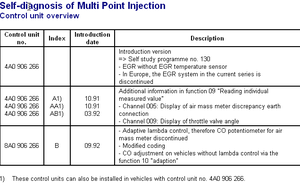

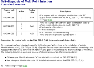

    ВАГ-КОМ показывает то, что выдает ЭБУ двигателя в ответ на запрос. В 2.8 ААН Ауди-100, насколько я помню, только ошибки и нулевой блок измерений. Блок примитивный. Это блоки Ауди-100 по 05.94. С А6 (с 06.94) уже расширенная диагностика. Смотри скрины, там все можно понять, по версии блоков.

    В сервисах читают то, что есть.Старые машины проверяют не только сканером, для них есть другие приборы: осциллограф, мотор-тестер, газоанализатор и т.п. Но в этом ААН должна быть нулевая группа измерений, 10 окон, параметры в которых показаны в относительных единицах. Расшифровка в Эльзе.
