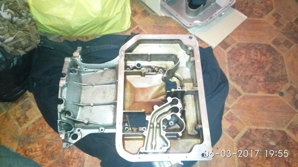

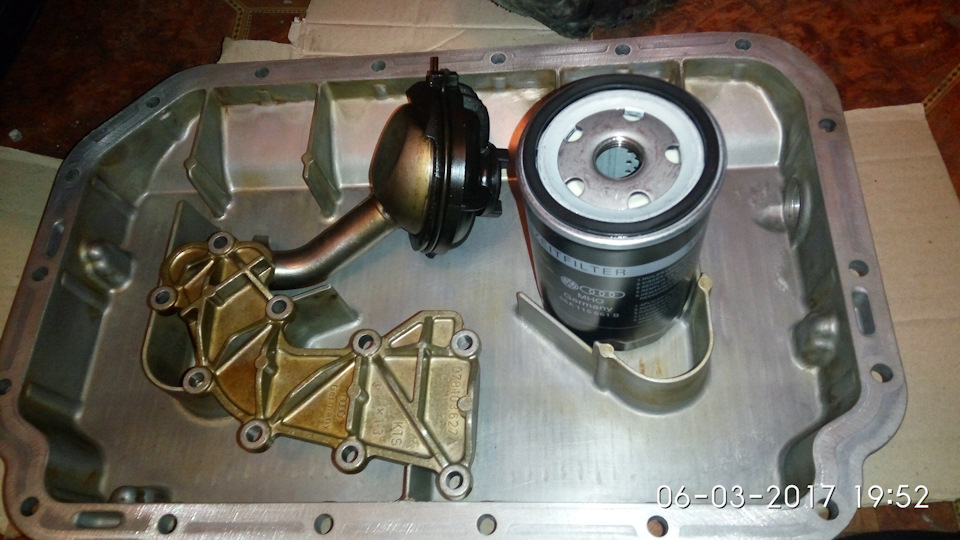

    Aуди 100 ABC 2.6.
    Подскажите, нужна ли прокладка или герметик по крышку
    VAG 078 103 627 A
    внутри поддона. По каталогу там ничего нет, думаю, вдруг не плотно будет прилегать.
    Ведь там все-таки давление под ней с маслонасоса на фильтр.

    Я в начале подумал то же, но ТС глаголет не о прокладках поддона, а о: f4f58a1s-960.jpg c4f58a1s-960.jpg

    Было, чем промазано, прозрачное, тонким слоем. Но чем там мазать, что бы не попало в масло?

    На моем моторе этой прокладки нет 100%.
    Мне тут мотористы посоветовали локтайтом промазать.
