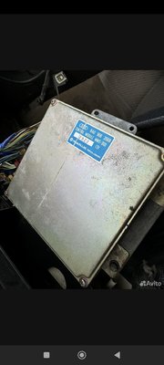

    Дмрв, какой стоит - 4 пиновый или 3 ? Блок управления двигателем номер его можно в студию. И какие пины мерил на обрыв?

    Блок как на фото, дмрв 3 пина, пины я не помню точно под какими номерами. Я в электрике не шарю, делал так , беру мультиметр ставлю на диод, отключил все фишки от эбу, отключил фишку от дмрв, нашел плюс на фишке дмрв , подтыкаюсь к нему, второй конец нашел в салоне, все типа норм прозваниваются, оставляю в салоне все так же на плюсовом проводе, на фишке дмрв кидаю мультиметр на провод массы а в этот момент в салоне мультиметр подключен на плюсовой провод с дмрв и все ровно звонится что масса что плюс, такого же быть не может?
