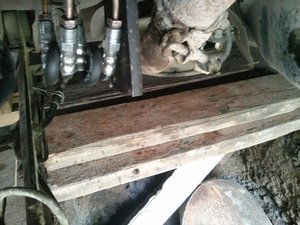

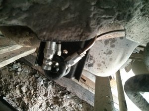

    выкинул колдун, когда рычаг обломился.
    получилось вот так
    2 года езжу, проблем не замечено
