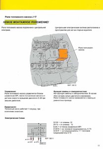

    Если не будет сигнала с датчика G28 не будет работать бензонасос при прокрутке стартера.
    Если не работает ни на бензине, ни на газу, то это говорит, что нет питания на форсунках или нет управляющего сигнала.
    ЗЫ Форсунки питаются с предохранителя S72 через реле бензонасоса. Проверь, срабатывает ли реле бензонасоса при вращении стартером. 130_Audi_V6_MPI_Engine 11 - 0011.jpg
