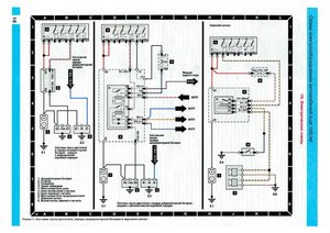

    100 c4 abc akpp, с утра приходиться держать по 20 секунд в положение стартер, пока не начинает заводиться, так как акпп стоит реле 210,которая отвечает в положение или Р или Н, вот с перемычкой все оке с реле не работает, нету прихода на ножку N/P, может у каго есть схема? Откуда он берет этот сигнал?

    на схеме это пин 16, хотелось бы узнать куда он идет на акпп?

    8.5.png На обмотку реле блокировки стартера при старте с замка зажигания приходит +12V, а масса на катушку идет через F125 при положении селектора в "P" и "N".
