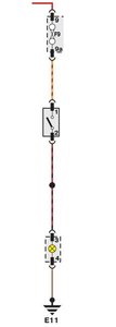

    Проверь при вставленной перемычке на выключателе педали есть ли напряжение на нем и на стопарях замерь тоже. Чудес не бывает. С выключателя +12В идет на стопы. Если на выключателе есть а до фонаря не доходит - значит обрыв. Меряй относительно массы.
    Вот упрощенная схема
