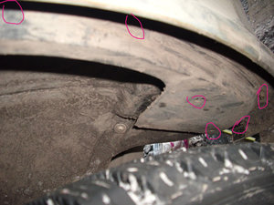

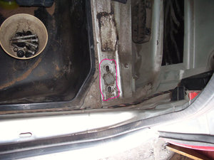

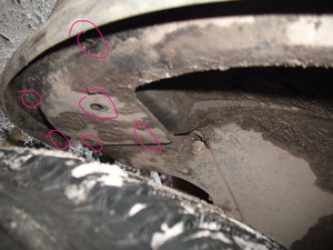

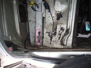

    Ударил машину в столб задом езжу недавно где-то с месяц после перерыва в 8 лет. Проблема в следующем хочу снять задний бампер. Не получается прошу помощи фото о проделанной работе прикладываю.
    В кузове открутил 4 болта два на первом фото
    и два тут
    Так я ее ударил :smile42:
    Тут я выкрутил саморезы и снял брызговики

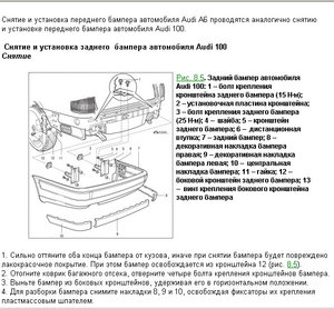

    В инструкции
    третий пункт не получается выполнить, думаю может стоит сильней дернуть его боюсь что-то еще сломать.

    Подкрылки открутил? Дергай не бойся на себя со стороны жопы. Бампер все равно на выброс, а на б/у смотри не сломанные фиксаторы.

    только 4 болта из багажника и саморезы в подкрылках (при установке я их даже не прикручивал).
    дальше оттягиваешь край бампера на себя и сдергиваешь назад.

    нет там больше никаких болтов,только те 4 которые он уже открутил и саморезы на подкрылках!!!нужно боковины отсоединить,они хоть и сделаны салазками но если их не отцепить то кромка с торца бампера(там где подкрылок) будет мешать,в принципе в инструкции по авто описано снятие бампера в том числе и как отсоединить боковины заднего бампера

    Эти 4 открутил, потом боковины отщелкнул(нижнюю часть на себя и вверх тянуть) и вытягивай.

    Не надо ничего тянуть внаглую! Боковины надо вывести из зацеплений с кузовом, написано же везде: надавить сверху и потянуть снизу.

    Всем спасибо снял. Оттянул бампер возле крыла увидел крепление и пазы где сидит бампер. Выгнул прут длиной где-то с 0,5 метра расплющил один конец и поддел им бампер, он легко снялся.
