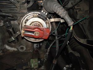

    Машина ауди 100 С4 2.3 ААR 1992 г.в
    Машина не заводится. До этого писал тоже в другой теме. Теперь у меня слабая искра. Может ли от этого не завестись? К

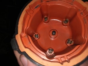

    В крышке трамблера когда снимал бегунок был нагнутой в одну сторону и нагар на крышке где сам бежит бегунок. Пластмасса расплавился чуть.

    Кстати, у тебя бегунок до конца на вал не посажен, что ль?
    Не должен он так по крышке цеплять. Сломается ведь... Либо сам развалится, либо крышку разнесёт. :uhoh:

    У вас бегунок не до конца надет на вал трамблёра, по тому и цепляет за крышку. Он должен быть утоплен ещё миллиметра на 2-3 глубже. Проверьте. Само собой нормального искрообразования при таком раскладе не будет.
    Тёмные пятна на крышке нужно зачистить от нагара, отвёрткой или наждачкой если подлезете. И контакт бегунка то же выровняйте в плоскости, что бы вверх не торчал.
