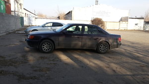

    c точностью наоборот. У меня морда в облака смотрит - а описывается наоборот просевшая

    фото выложи как в облака то! мне нужны вот например очень жесткие пружины, мотор стал тяжелее чем стоковый.

    Фото. Не ругайте за немытую. То дождь то снег через день

    У меня по заводу была спортивная подвеска заниженная на 5 см. Возможно вы взяли их? Какая маркировка вашей пружины?
