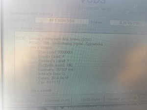

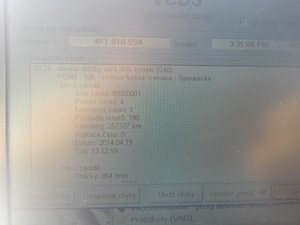

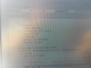

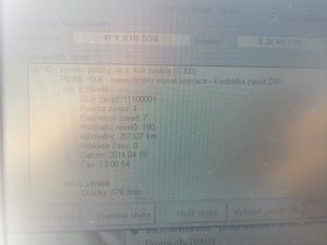

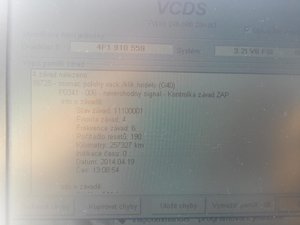

    Опишу свою проблему. Собственно Audi 3.2 FSI 2004 года. заехал на заправку, залил бак, начинаю заводить, а нет, не заводится, аккумулятор сдох. Купил провода, прикурил, завел машина троит, при нажатии на газ детонация, плохо развивает обороты, загорелся джекичан. Доехал до сервиса потихоньку. Прочитали ошибки и вот, что выдает. Немного на другом языке, другого нет, сорри, кто разбирается, тот, думаю поймет.
    Буду благодарен за любые советы и подсказки.

    По всем признакам цепь с правой стороны. Больше не заводить, Опасно. Вскрытие покажет. Специалисты позже подтянутся подскажут. Сегодня выходной, хорошая погода. Предпосылки были какие?

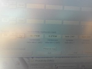

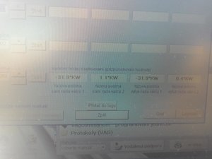

    В 93 блоке 1 и 3 окно отвечает за правую по ходу сторону. У вас за пределами допуска (±10гр.) фазовое положение распредвалов впускного и выпускного.

    Спасибо большое за подсказку. Значит скорее всего цепь проскочила?
