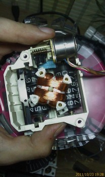

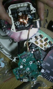

    Спасибо, нашел тему про одометр в ФАКе. Разобрал свой спидометр как смог(стрелку снимать не стал - побоялся), и желтой шестеренки не увидел:
    Да и по фоткам спидометры в разборе отличаются:shock:. У меня UN4, может быть VDO имеют другое строение?
    Думаю все-таки пытались скрутить пробег и сломали шестренки- заклинивает весь механизм в момент когда должны сменяться десятки тысяч. Кое-как отверткой провернул, пока работает, но думаю через 10000 встанет опять.

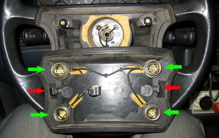

    2. Пытаясь найти от чего не работает звуковой сигнал (клаксон), обнаружил что провод, который находится под крышкой руля оборван и припаять его некуда.
    Я так понял что мне нужно № 2 - Возвратное кольцо с скользящим
    электрографитовым контактом? Сложно ли его заменить?

    У тебя приборка made in Japan. Отличия от немецкой есть и много (кроме размеров и штекеров для подключения). Там в принципе ломаться особо нечему в спидометре. Правда я свой (тоже японский) разбирал и смазывал ось, так как стрелка иногда подклинивала. Ты уверен, что проблема не в датчике на коробке передач?

    2 само кольцо у тя есть, просто провод от ентой щетки оторвался. Сними руль и увидишь как там все устроено:nod:

    Сниму, как время будет и буду морально готов:), но есть подозрение что нет у меня контакта.
    На фото справа выходит провод, который должен цепляться к крышке руля, а у меня его нет, там просто отверстие до...контактного кольца видимо, потому что если туда просунуть провод и коснуться одного из четырех контактов на руле то зазвучит сигнал. Кстати, а для чего нужно отверстие слева?
