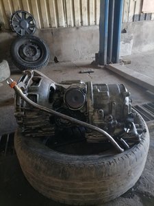

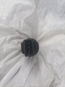

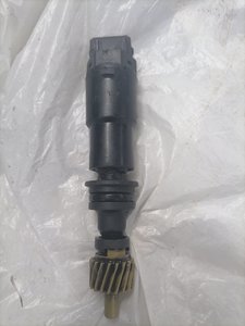

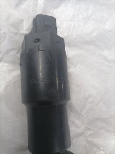

    Аккп kas оригинальный ваговский датчик спидометра 857957827а
