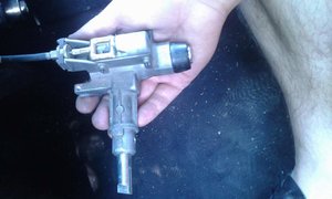

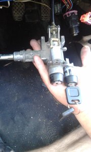

    audi 80 b 4 avant 1993.Надо менять замок зажигания.Не буду рассказывать про гемор который доставил процесс извлечения замка.А задам наболевший вопрос.- Зачем ,для чего стоит тросик на замке??? Китайские личинки не подходят ,Маленькие. Замок новый китайский тоже меньше размером. НА разборке нашел но все без тросика.Теперь дилемма.Брать такой или нет.Почему мой с тросиком. Коробка механика.Подскажите пожалуйста.

    Возможно с завода стояла АКПП

    Так можно обычный замок поставить без троса? Думаю даже и без блокировки руля.Еле сняли сегодня старый

    Я так понимаю, трос идет на блокировку ключа. Ключ можно вытащить из замка только в положение паркинг "Р".

    Я отрезал блокировку руля , а то еле вытащил его а потом ещё и вкорячить надо будет .
    У меня АКПП стояла , но троса не было , тоже незнаю нахрена он , но буржуи просто так не лепили раньше
