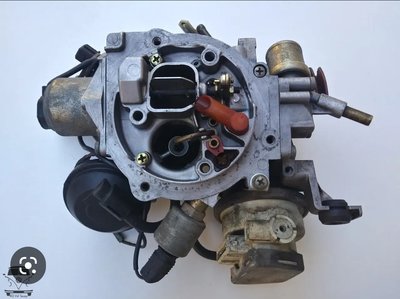

    Добрый день! Плавают обороты, когда настраивал карбюратор мастер говорил что нету прокладки под карбюратор. Стоит какой-то металлический прокладка или это не прокладка не помню, не суть думаю из за того что нету плавают обороты. Читал про эту тему возможно подсос воздуха, а где и как подсасывает воздух не могу понять. Подскажите из за чего плавают из за прокладки если нет из за чего плавают обороты?

    ВАЗ 1111
    Карбюратор такой стоит?

    Нет по моему кейхин точно не знаю, но не такой ещё к нему идёт фишка

    Это же вазовский у меня родной стоит электронный

    То что у тебя стоит ...электронный ... Это хорошо !..Но у нас разговор о том что стоит на ВАШЕМ авто!!!
    Да нет ..Это ГАЗовский .. От ГАЗ 51.!
    Так что давай сюда марку карба что стоит на вашем авто .
    Или фото карба .
    Если не знаешь что стоит на авто.

    Нашёл такой же стоит
