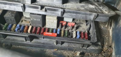

    После замены с дуру не заметил что при включении зажигания насос не качал. Покрутил даже стартером пару раз, однако вскоре осознал глупость и проверил электрику. Оказалось, что дело было в реле. Запитал бензонасос напрямую от внешнего акумулятора и покачал топливо, в надежде что таким образом смогу прокачать систему и выгнять весь воздух. Однако попытка не обвинчалась успехом и топливо не дошло до карбюратора. Снял топливную трубку, что приходит под капот в промежуточную ёмкость (не знаю как точно называется, подача приходит в ёмкость и от туда отдельная трубка забирает топливо уже к карбюратору), а там вообще сухо, зажал пальцем, никакого давления нету, палец не всасывает и не выталкивает. Проверил ещё раз правильность установки бензонасоса (подумал может не той стороной поставил), однако что насос, что топливный фильтр стоят верно. Прошу помощи, сам чайник, только стал изучать принцип работы карбюраторной машины.

    Небыло тестера, ещё не замерял напряжение. Тарахтит и с включеным зажиганием (как и должен, пару секунд, потом выключается) и если запитать от внешнего акб

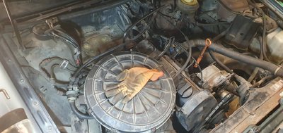

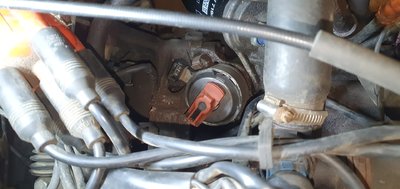

    Сделай фото подкапотки, и то место, куда приходит топливная магистраль.
    Кто его знает, что там у тебя наколхожено под капотом, а мне отсюда не видно.

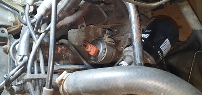

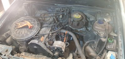

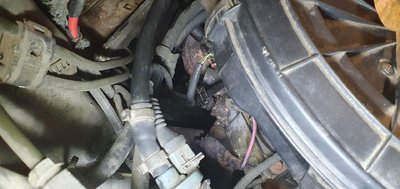

    Сделал фото подкапотки, серию мотора определить не удалось, место где должны распологаться буквенные обозначения мотора затёрты до неузнаваемости. Почистил тормозным очистителем, не помогло.
    Повторили все прежние процедуры: покачали насос, подкрутили стартер. Как итог – на включеном зажигании не качает бензонасос и нету искры на свечах. Думаю на датчик холла, возможно-ли такое?

    У Вас моновпрыск, батенька.
    Причём, судя по тройнику с двумя датчиками, поздний РМ.
    Мономотроник, то есть.
    Подтверждением этому должен быть трамблёр без вакуум-корректора.
    В любом случае, если там моновпрыск - бензонасос должен быть на 3 бара.
    Этот, нынешний для моника и близко не подойдёт.

    Бензонасос и не должен постоянно качать при включенном зажигании.
    Он включается на пару секунд для подкачки бензина в магистраль, далее отключается - и будет выключен до тех пор, пока не появится сигнал с ДХ - при включении стартера, к примеру.
    Если же при включении стартера бензонасос не срабатывает и отсутствует искра - да, в этом обычно виноват ДХ.
    Проверить можно просто: снимаем с ДХ фишку и в её средний пин втыкаем кусок провода. Прикасаемся несколько раз к массе другим концом провода при включенном зажигании - будет слышен щелчок сработавшего реле и должен включиться бензонасос.
    Если перед этим вытащить из крышки трамблера центральный провод и сделать между ним и массой зазор в 7-10 мм - там должна проскакивать искра.

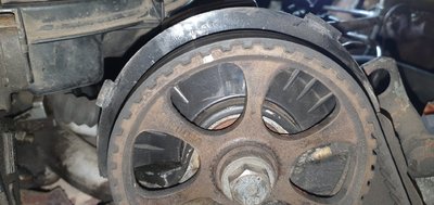

    Выставил распредвал в нулевую точку, а бегунок трамблёра отвёрнут в сторону от блока цилиндров и трамблёр так и не вылез. Так и должно быть или я всё закосячил. Всё также не могу вытащить трамблёр

    Нолик в окне кожуха маховика виден?
    Он должен стоять по срезу окна.
    И загляни сзади кожуха ремня ГРМ, если там слева есть окно в районе стыка клапанной крышки с головкой блока - там на шестерне РВ должна быть ещё одна метка.
    При установке КВ в ВМТ (когда на маховике виден нолик по срезу окна) метка на шестерне РВ (которая сзади) должна стоять по краю клапанной крышки.
    А каким зачем вдруг полезли смотреть метки? Что-то менялось в ГРМ?
