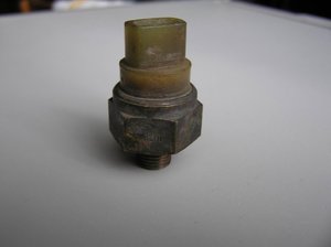

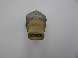

    Ну раз тебе хочется поремонтировать, начни с температурных датчиков, с того который инфу на мозги даёт (стоит на патрубке головки) и тот, который стоит на колпачке форсунки (датчик температуры впуска)

    Мерить мультимером сопротивление на выводах датчика, сравнивать их значения с графиком.http://www.audi-club.ru/forum/showpost.php?p=4447514&postcount=11 или http://www.audi-club.ru/forum/attachment.php?attachmentid=23080

    Лёхан, скажи пожалуйста, датчик температуры, который на простых карбюраторных В3, ремонитруется? Знаю, на В4 датчики ты успешно развальцовывал/завальцовывал. Очень интересует можно ли мой востановить..

    дык он стоит копейки.тем более это не такой уж и важный датчик.машина и без него поедет)))это я к том,что его можно успешно заменить любым самым кЕтайским.

    Понятно, что машина поедет и на кетайском и вообще без него тоже поедет. Карбюраторная бочка может ездить и без электропроводки вообще, я такое видел у одного чувака. За что я бочку и люблю :D
    Но я человек, который любит, чтобы всё было как "книжка пишет". Для меня востановленый оригинальный датчик для сердца лучше будет, чем новый китайский. Потому и спрашивал...

    понимаю:)ну попробуй восстановить.Хотя я думаю что это не возможно...Хотя Ваговский такой стоит 700р.Цена вполне реальная=)

    Да, он тоже подлежит ремонту.

    очень интересно, как?:shock:

    В двух словах, развальцовываешь, чистишь от ржавчины, при необходимости заменяешь пружинки, завальцовываешь. Всё, как новый работает потом.
