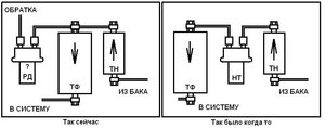

    Полез менять топливный фильтр и обнаружил странную схему подключения топливных приборов. Родную площадку удалили за ветхостью, новую как утверждает старый хозяин поставили от мерседеса. Накопителя топлива как такового нет. Хотя при замерах остаточное давление я видел (примерено 3.2 после остановки двигателя) По видимому это давление давал регулятор системного давления. Разобрал старый накопитель, увидел хитрую конструкцию (калиброванное отверстие и все такое) поэтому хотелось бы знать восстанавливать нормальную конфигурацию или так оставить?

    Этот накопитель нужен, чтобы сглаживать пульсации топлива, чтоб рывками не подавало, можно и без него ездить

    Насколько я понял главная фишка ТН(гидроаккумулятора) это калиброванное отверстие в металлической перегородке разделяющей камеры(примерно 0.2мм) Оно вносит реактивную составляющую в процесс регулирования давления топлива (что то типа дросселя в электротехнике)
    При измененнии количества топлива в системе, реальное давление будет именяться плавно и эта плавность обеспечивается пропускной способностью калиброванного отверстия. А что касается остаточного давления, то с этой задачей справиться и регулятор давления возле дозатора. Более того он справится с ней горадо лучше.
    Получется ТН нужен только для уменьшения шумов насоса. Не слишком ли шикарно для практичных немцев.

    С этой задачей справляется клапан остаточного давления, в бензонасосе.
