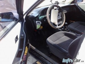

    подскажите пожалуйста карты от б4 подходят на б3? у меня как на 2 фото интересует как на 1 и 3 фото подойдут (стеклоподьемники и электро зеркала подогнали, блоки управления от них под эти ручки)

    Такие как на 1 и 3 фотке, подойдут. Но ещё бывают с высоким карманом, те подойтут, но с панелью не очень будут стыковаться.

    С высоким карманом это как на фотках, они идут с торпедой которая с Airbag.

    в общем они встанут на audi b3 или сть варианты ( торпедо не проблема )

    все встанет без проблем 100%, только фактура пластика B3 и B4 отличается немного

    С высоким карманом не нстанет просто на Б3... у них ручка не в том месте, поэтомы придётся ставить и дверную жэсть (не знаю как она правилно называется) от б4 :)

    все станет без проблем.
    если карты для авто с airbag для пассажира то дизайн будет нарушен.
    но помимо єтого надо еще поменять слудущее:
    1. тросики дверней (они немного короче)
    2. уплотнители дверерей - они разные, но менять не обязательно
    3. штоки которые входят в карты чтобы закрыть дверь на замок изнутри - совсем по другому изогнуты и имеют большую длину, могут заедать если оставить старые.
