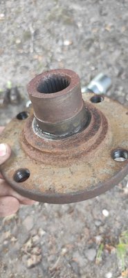

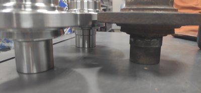

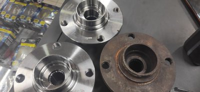

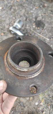

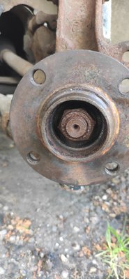

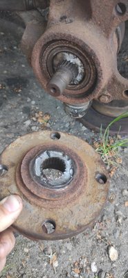

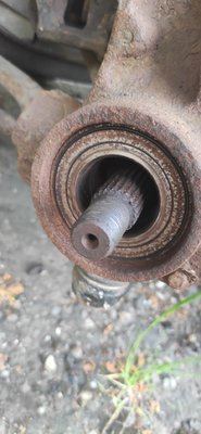

    Подскажите кто знает. У меня стоит полуось под гайку, я могу поставить полуось под болт целиком? Или можно ограничиться заменой внешней части только?
    Предыстория такая. Сломалась ступица, сама цапфа. Ее не могу найти т.к. она под гайку но при этом со ступенькой под подшипник 41/39, соответсвенно кулак съемный и подшипник как под болт, цапфа уникальная, т.к. под гайку она ровная без ступеньки и подшипники там 68мм а не 75. Вывод следуйщий, найти подшипник 75/39 без ступеньки, который я пока не нашел как и такую цапфу либо менять полуось и ставить цапфу под болт, которая уже соответвенно встанет в подшипник 41/39 который там и стоит.

    на разборку иди
