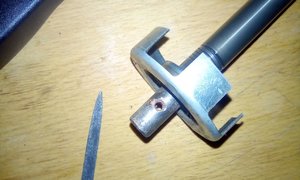

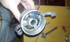

    Сейчас вот подумал, на трамблере стоит ВАЗовский ДХ, следовательно он стоит на 180 гр относительно родного, а бегунок то не развернут.

    Да что ж такое ёп... А заранее о таких сюрпризах нельзя сказать, чтобы люди зря головы не напрягали? Фотографию, надеюсь, не трудно выложить?

    Прошу прощения. Впервые с зажиганием столкнулся вообще. Старый бегунок потому видимо и был просверлен и с отломанным креплением, а я еще подумал это же надо сверлить бегунок и вал вместо того чтобы новый купить. Но мне тогда интересно, какого черта она завелась в первый раз.

    Двигатель я завел уже с новым бегунком, который не развернут. Самому интересно как он вообще завелся то.

    Ростовская обл.
    Сегодня проверяли с одногруппником на двух катушках, 10 мм прошивает, но все равно желтая. Завтра разверну бегунок и думаю проблема решится. Завтра отпишусь.
