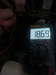

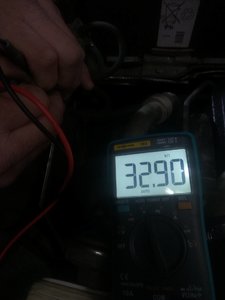

    Здарвствуйте, имеется Audi 80 b4 avant 1,9tdi 66kw, с момента покупки всегда очень туго и медленно разгонялась, вроде не работает турбокомпрессор, при проверке электромагнитного клапана регулятора давления воздуха наддува, вместо 24-28Ом в инструкции, мультиметр показывает 33 и 18,7 кОм (разные показания при смене проводов мультиметра местами), как понимаю датчик мёртв и нужно его сменть(да, да... тупой вопрос, но зря тратить деньги тоже не хочется и настораживают разные показания мультиметра)? к сожалению не можем проверить ошибки компьюером, так как на разьём для подключения не подаётся питание
