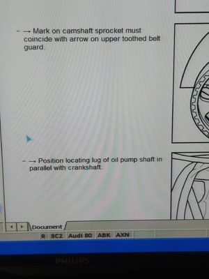

  16. MCIRI
    MCIRI Живу я здесь
    21 янв 2009
    2.720
    Казахстан
    A 100 4B 1.8 88г.
    Что ж ты мучаешься то ?

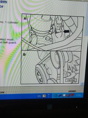

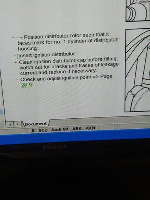

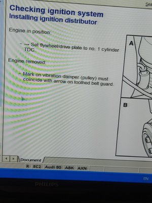

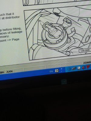

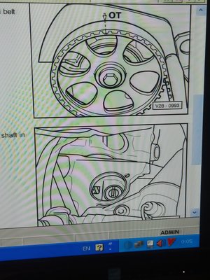

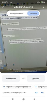

    Давай я тебе предложу свой вариант установки зажигания.
    , вернее не мой, а вариант завода изготовителя
  17. MCIRI
    MCIRI Живу я здесь
    21 янв 2009
    2.720
    Казахстан
    A 100 4B 1.8 88г.
  18. MCIRI
    MCIRI Живу я здесь
    21 янв 2009
    2.720
    Казахстан
    A 100 4B 1.8 88г.
    Что то остальное не получается прикрепить. Хорошо попробую завтра
  19. MCIRI
    MCIRI Живу я здесь
    21 янв 2009
    2.720
    Казахстан
    A 100 4B 1.8 88г.
    IMG_20240917_220600.jpg IMG_20240917_220626.jpg Screenshot_2024-09-17-21-14-02-059_com.google.android.googlequicksearchbox.jpg Screenshot_2024-09-17-21-14-44-625_com.google.android.googlequicksearchbox.jpg Screenshot_2024-09-17-21-15-18-118_com.google.android.googlequicksearchbox.jpg
  20. Fox_BOOM
    Fox_BOOM Новичок
    21 май 2024
    19
    Да в том то и дело что я и так как вы советуете делал и тоже хрен, и по нулю и по риске все метки сводил все сходится насос ставил в паралель и ноль эмоций, получалось запустить двигатель лишь два раза причем делал одно и тоже как дурак, думал а может всетаки гте то в прошлый раз накосячил но нет да и косячить там негде, и самая важная вещь в том если он запустился каким то волшебным способом то работает норм двигатель нет провалов не троит дергает немного но это зажигание по ваг ком надо настраивать, тоесть само зажигание исключаем топливо, насос, датчик дроселя и дмрв тоже исключаем и остается ничего так как что еще может то#бнуть что бы она не запускалась
