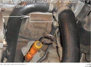

    Фотки подкапотки. Номер движка на блоке, между 1 и 2 цилиндром, ориентировочно. Еще иногда в документах на авто пишут и винкоды и номера двигателей.

    В районе 3го цилиндра.На блоке есть площадка.
    У вас двигатель АВК.

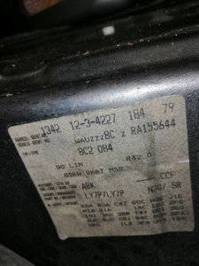

    Спасибо, уже нашёл в багажнике возле запаски. Разбежка цен на двигатели конечно огромная, и не факт что дороже-лучше. Буду искать) IMG_20181227_170428.jpg
