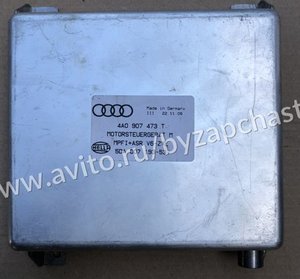

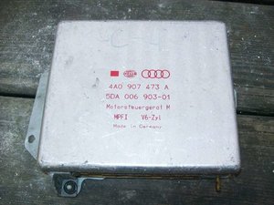

    Доброго времени суток.
    У меня сейчас стоит блок 4A0 907 473 A есть желание и возможность его сменить на 4A0 907 473 T.
    Мозг с маркировкой Т сняли с двигателя ABC, но как я понял этот вопрос решается кодировкой.
    Вопрос вот в чем - мой блок "MPFI" , а блок Т "MFPI + ASR".
    Будет ли работать этот блок у меня на автомобиле, в котором нет ASR?
    P.S. на блоке 4A0 907 473 A у меня кодировка 00038 - нигде такую не встречал.
    ABS на автомобиле есть, но от отдельного блока управления.
    Про иммобилайзер знаю - поставлю обходчик.

    вовсе нет, машина под окнами, ноут и шнурок при мне/
    вот такую информацию выдала программа
    Address 01: Engine Labels: 4A0-907-473.clb
    Control Module Part Number: 4A0 907 473 A
    Component and/or Version: 2,6l V6 MPFI D10
    Software Coding: 00038
    Work Shop Code: WSC 06311
    VCID: 24475997B4DBF6A447-258C

    я уже езжу на кодировке 00000 , но что то ХХ ниже 1000 не опускается на ней. Думаю попробовать 00032 или 00033.
