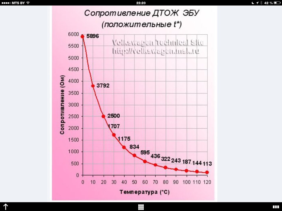

    Синий датчик в тройнике, что на головке блока - проверяй.

    Хорошо, попробую завтра, но я его менял недавно, навряд-ли он

    Новый - ещё не значит, что правильный.
    Аксиома.
