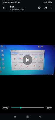

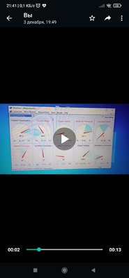

    Кстати, скрин моноскана в студию.

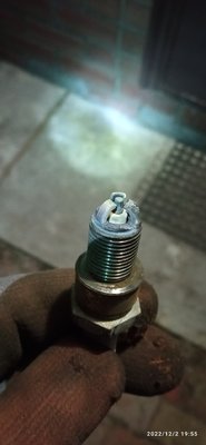

    И фото свечей в студию.

    Моноскан говорит, что ЭБУ как раз обогащает смесь.

    Немного непонятен первый скрин моноскана - на нем слишком велики углы ДЗ и ОЗ.
    Далее - судя по моноскану, начальный угол ДЗ не соответствует начальному положению ДПДЗ.
    Что крутилось: упорный винт ДЗ, или в сам ДПДЗ лазили?
    Ну и ещё, минорное: такой налёт на свечах обычно говорит о попадании антифриза в камеру сгорания. Оттого, возможно, и трясёт двигатель.
    Компрессия не замерялась? Интересно было бы взглянуть на цифры.

    Первый скрин это так стало уже после 2 скрина как будто ЭБУ сошёл с ума, в моник не лазили, упорный винт не трогали, да и моновпрыск ставили с машины где нет проблем, а углы большие дз полому что бенз не идёт смесь готовится бедная, ЛЗ пытается обогатить но ничего не происходит, ЭБУ всё равно прдолжает давать бедную смесь, из выхлопа нет чёрного дыма, наоборот как будто поршня воздух гоняют
