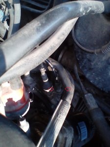

    Что это за разъём?Он у меня отключен почему-то.

    Вроде бы сигнальный провод лямбда зонда.

    Для чего его могли отсоединить?Когда купил уже был отсоединён.

    Сигнальный провод лямбда - зонда .
    Отключили скорее всего из за некорректной работы зонда .

    Когда подключен этот разъём машина тупит на горячую при разгоне.А если отключён то резко падают обороты(бывает даже глохнет) когда отпускаешь педаль акселератора.В чём может быть проблема?

    так может кроме того, чтобы подключить разъем, еще и датчик кислорода поменять? и потом посмотреть на поведение? ну или для начала продиагностировать этот самый датчик?
