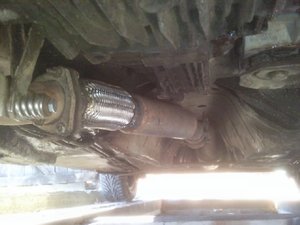

    вот моя гофра и пламягас.
    вибрация по меньше, но моей проблемы не решило, пока мимо, нужно далее копать.
