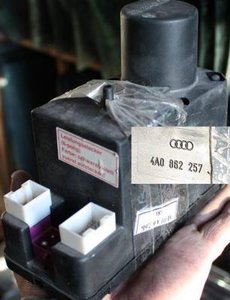

    Приветствую всех.
    Ситуация такая. Залило водой блок управления центрального замка. Смотрел электронщик, сказал что сделать не получится, слишком много было воды, как минимум замена схемы. Искал на шротах, оказалось что на B4 в 91-93 годах ставили блоки с 2 подключаемыми фишками, а у меня 3 (см. на фото). Можно ли переделать такой блок?
    Возможно ли что на других марках тех годов, например AUDI 100 c4, ставились такие же блоки?

    У меня такой же, если на 80 B4 94 г. то скорее всего ставили и на А100 с 94 г. тобиш на А6/45

    v.a.i.s., спасибо. Не понятно что же они добавили третьей фишкой.

    на моей купе тоже с тремя фишками стоит. Насколько я поняо средняя фишка это питание. Одна боковая это концевики всех дверей ,а третья это штатная сигнализация. Вобщем надо смотреть схему.

    Да, точно, если машина без сигналки и если открыть дверь (кроме водительской) или багажник, начнёт орать, фа-фа стоит в заднем левом крыле:nod:

    Да, когда залило водой, при закрытии также начало орать с района левого крыла аж уши заложило и всех привлек такой шум вниманием. Я думаю еще на А4 94-95 годов тоже может быть такое ЦЗ.
