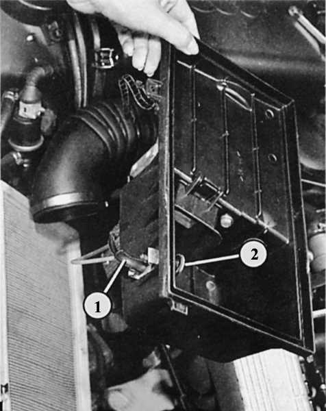

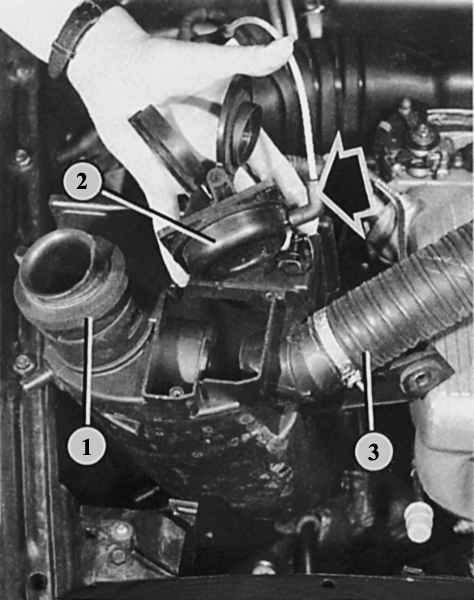

    Здраствйте, Помогите решить проблему, недавно заметил что в зимний период у меня стали плавать обороты ХХ, в инете вычитал про функицю этого клапана, глянул у себя, и обнаружил что у меня этот клапан всегда в одном положении, на улице мороз -10, -15 градусов, а двигатель как сосал ледяной воздух так и сосёт клапан стоит на месте, Еще заметил что если заглушить машину, и попытаться рукой пооткрывать этот клапан то чувствуется что он под давлением какой-то пружины, а если завести двигатель, то это давление пропадает, и клапан вообще ничего не удерживает, но он по прежнему так же мёртво лежит в положении закрыто!!.
    P.S. Поэксперементировал сегодня "кустарным способом")) закрепил этот клапан сделал его в открытом положении (т.е. в воздушный фильтр перестал поступать холодный воздух с улицы, начался забор тёплого воздуха из патрубка коллектора), поездил так часик, полёт отличный обороты перестали плавать, но меня сильно напрягает, хочется починить этот клапан чтобы он сам работал, а не был в зимний период тупо приклеен на скотч.
    по моему предчуствию проблема в: http://www.audi-club.ru/forum/attachment.php?attachmentid=303769&stc=1&d=1354980012
    ИЛИ же в самом клапане
    http://www.audi-club.ru/forum/attachment.php?attachmentid=303770&stc=1&d=1354980067

  2. rvd
    rvd Участник форума
    3 мар 2006
    303
    Audi 80 B4 ABK МКПП 94г
    nuttert, там откуда Вы взяли эти картинки есть методика проверки системы подогрева впускного воздуха из 10 пунктов. Вы по ней пробовали проверить?
