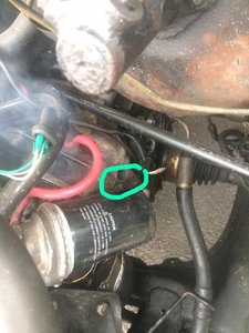

    Всем добрый вечер, хотел бы у вас поинтересоваться, машина ауди 80 б3, 91г. Когда машина стоит заведенная, не дымит, как только поедет через минут 5-10 начинает идти дым из под капота и запах то ли масла, то ли сцепления, также при переключении передач, когда отпускаешь сцепление, она теряет обороты, хоть и на газе нога стоит, фередо и сцепление новое.

    Вы думаете, что здесь собрались ясновидящие? Ну тупо откройте капот, посмотрите, понюхайте.
    Дайте двигателю здюлей, на месте. Поднимие обороты до 4—5 тыс, и смотрите, откуда дым, вонь и т.п.

    Во вложениях есть фото, откуда идёт дым, отмеченно маркером

    Дым стал идти после замены сцепления?

    Вместе со сцепой менялся сальник коленвала или коробки?

    Тоже такого мнения , потек сальник и масло попадает на сцепление , вот и дым и пробуксовки.

    Ну так если маслом смазывается ферадо то точно сцепления не будет сгорело , пофиг новое не нвовое с маслом не работает .

    под машиной потёки масла должны быть после стоянки.
    есть они?

    подтёков вообще никаких нет.

    ну так дым откуда? Из картера сцепления? Ну тогда вскрывать.
    Тем более, что машина не едет на передаче.
