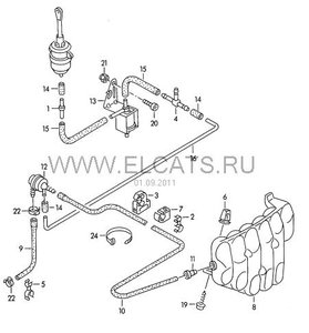

    есть возможность устновить кондиционер на audi 80.
    вопрос такого плана: где стоит ресивер кондиционера? никак не могу понять в каком месте (под капотом, в салоне, но опять же где?) он устанавливается.
    На рисунке он отображен под номером 8.
    Так же не понятно куда идет вакуумный шланг под номером 9.
    Правда что если кондер был открыт его нужно заменить. Он просто стоит немалых денег.
    все спасибо.

    Ресивер стоит под левым крылом!!!Шланг №9 не знаю но могу посмотреть!!!!

    К впускному коллектору!!!Нет ли у тебя радиатора кондиционера который в салоне?????

    После клапана №12 тупа к коллектору "рядов со шлангом от вакумника" Продаж радиатор???
